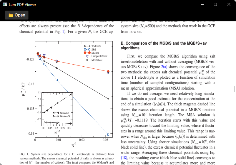

为了测试效果,我们选择在Avalonia中创建一个可滚动的页面,创建一个虚拟模式的ItemsControl,基于Image对象用于显示最终渲染的图片页IImage:

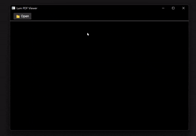

绑定的ViewModel很简单,主要是为了页面的延迟渲染,即滚动到哪一页,就调用上述组件的方法,实时渲染当前页图片。

实现效果如下:
