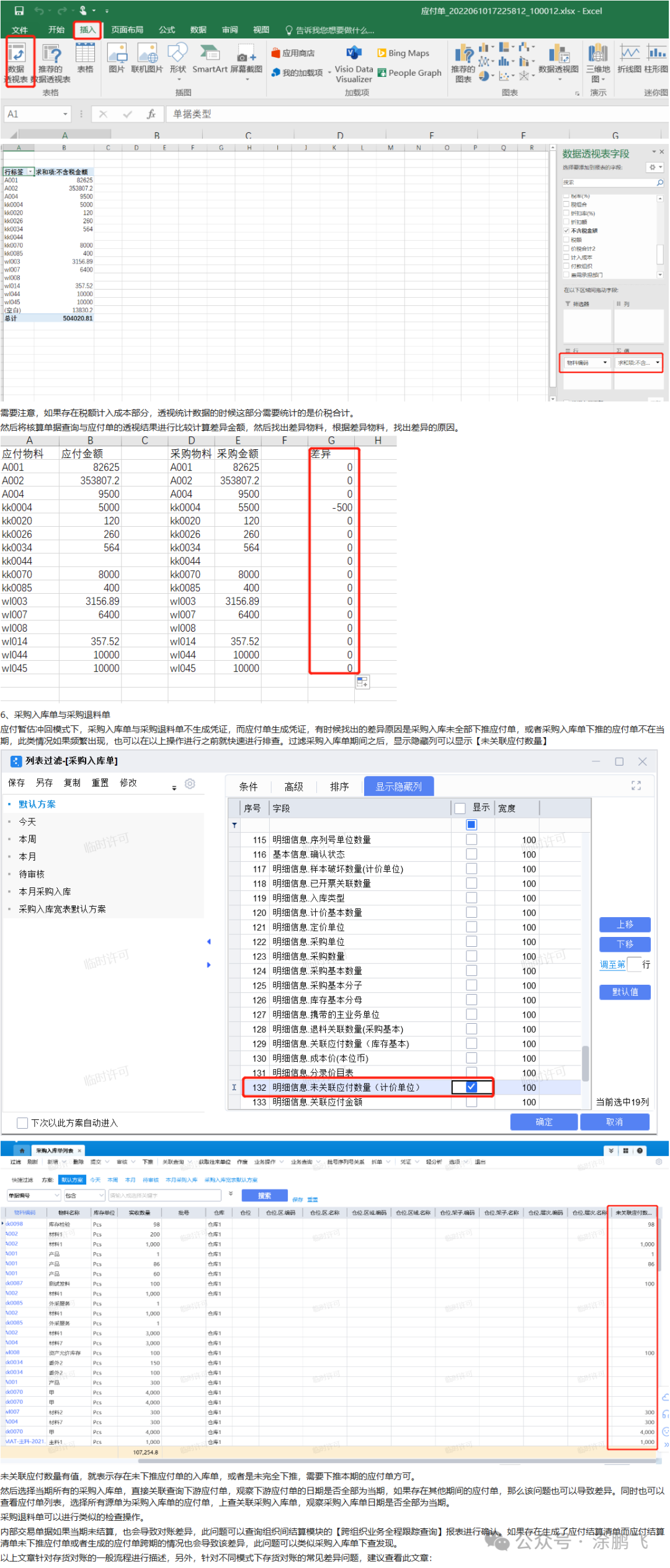

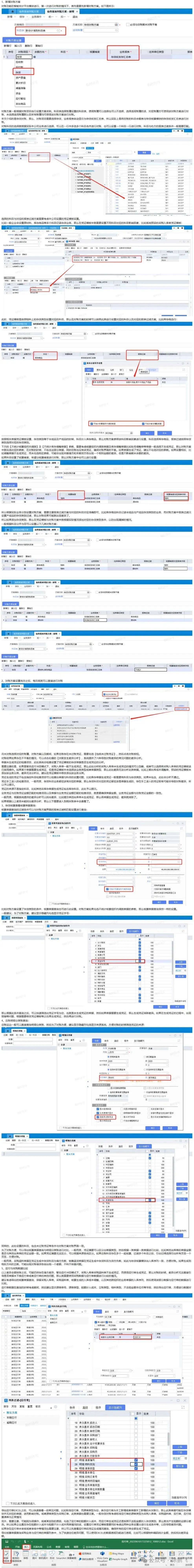

会计月末进行结账之前,需要确保账账相符,那就需要进行存货对账等,存货对账是确认存货核算模块的存货余额与总账科目余额是否一致。以下介绍在金蝶云星空产品中,存货对账的一般操作流程。
存货对账操作截长图
存货对账操作截长图
许久未操作系统,有点生疏了,如果有项目,跟着做几次就会了,没那么难的,关键还是要懂财务原理才是王道。
