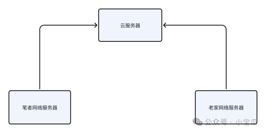

笔者在现在工作中经常需要下发一些比较占用网络带宽的脚本任务,一时间搞得家里的网络异常拥堵。正在发愁之际突然想起老家的千兆宽带一直都是半闲置状态,除了爸妈刷短视频的那点流量外,其余时间都是空闲着,那有没有办法将任务下发到老家设备,将这千兆宽带给利用上呢?
构想了一下,其实只需要在老家放置一台服务器,通过远程登录下发任务指令,等待任务处理完毕再取回任务结果就完事了,这样整个任务执行期间所占用的带宽都是通过老家千兆宽带出去,笔者这边只需要下发指令和获取结果,极大地缓解笔者所在网络的带宽压力。
这里面最大的问题就是:要怎么才能方便地登录老家服务器呢?笔者这里的网络和老家的网络都是经过NAT的地址,没有公网IP。经过一番搜索,最终选定使用WireGuard进行异地组网,在老家网络环境放置一台服务器(树莓派),使用一台云服务器作为中转节点(有公网IP地址),笔者所在网络使用一服务器(用于连接中转节点),将三台设备进行组网,笔者所在网络服务器经中转服务器就可以访问老家环境服务器,整个拓扑如下:

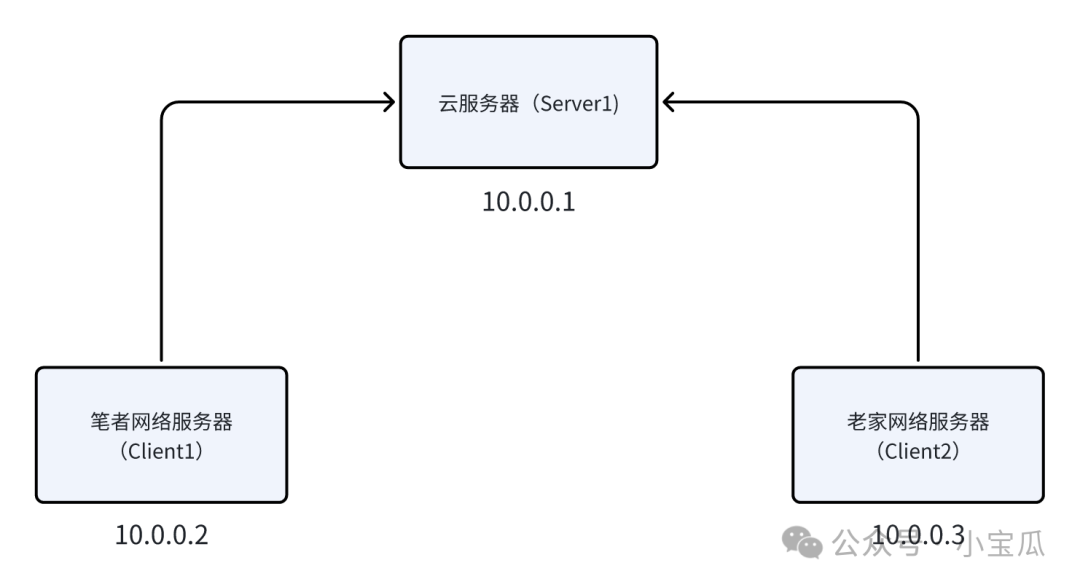

网络规划
在配置前我们需要提前规划好网络,组网的IP地址不要与本机原有地址重复,笔者这里规划如下:
  • 云服务器,作用中继节点,代号为:Server1,使用IP地址:10.0.0.1
  • 笔者所在网络服务器,作用本地接入节点,代号为:Client1,使用IP地址:10.0.0.2
  • 老家服务器,使用远程接入节点,代号为:Client2,使用IP地址:10.0.0.3
如下图:
