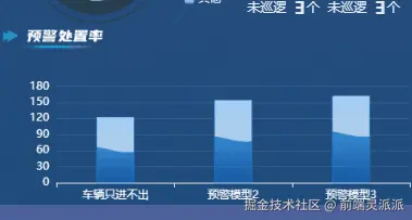

最近做项目,甲方要求在柱状图里加上水波图的效果,真是太有趣了,太有创意啦。马上动手实现。
思路
echart提供了一个renderItem方法,可以帮助我们自定义每个series的配置。我们分析柱状图跟水波图,就是由一个矩形跟一个波浪路径组成,因此我们可以返回一个图形数组来表现当前项。

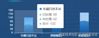

三、实现
首先要实现基本配置,柱子的高度为数据的总数,水波的位置为已处理数据,提示窗展示名称、已处理、未处理、总数等数据。

最终效果:
