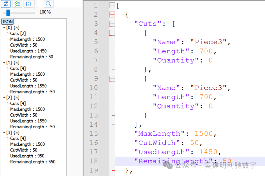

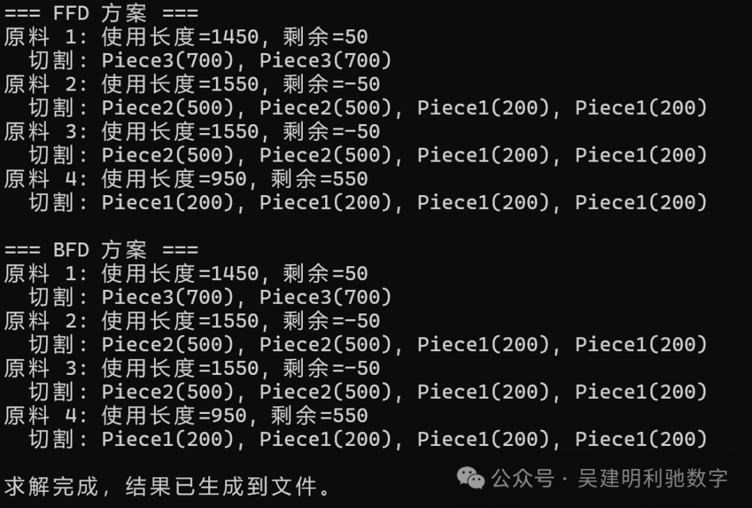

输入示例 (job.json)
  "MaxLength":1500,
  "CutWidth":50,
  "TargetSizes":[
    {"Name":"片段1","Length":200,"Quantity":8},
    {"Name":"片段2","Length":500,"Quantity":4},
    {"Name":"片段3","Length":700,"Quantity":2}
输出

  1. 1. 核心思想:通过启发式算法快速生成合理的切割方案,节省原料。
  2. 2. FFD vs BFD
    • • FFD 简单、快速,但可能浪费略高。
    • • BFD 对剩余空间利用率更高,通常浪费更少。
  3. 3. 适用范围:中小规模问题完全可用;大规模或特殊约束可以引入列生成、整数规划优化。
