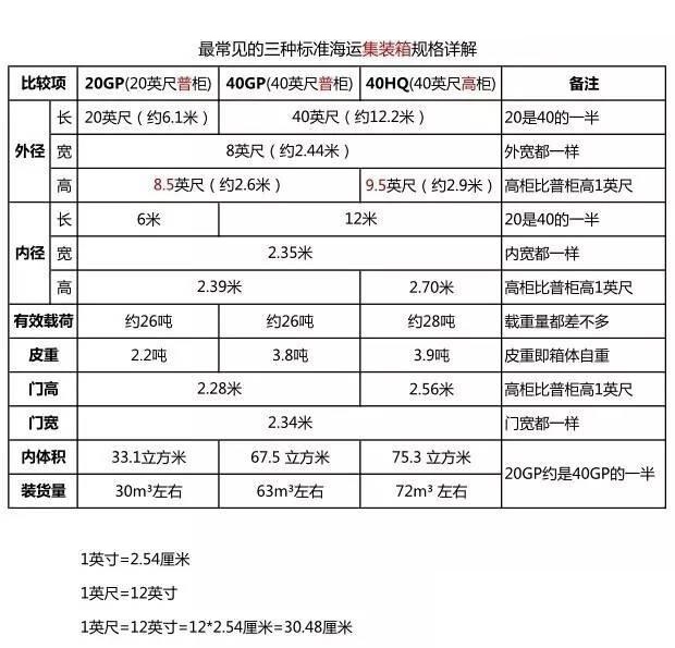

20GP、40GP和40HQ是三种最常用的集装箱

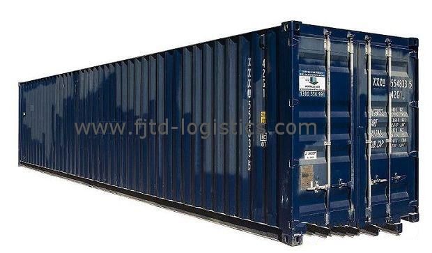

1)20GP的尺寸为:长20英尺X宽8英尺X高8.5英尺,简称20尺普柜(下图)
2)40GP的尺寸为:长40英尺X宽8英尺X高8.5英尺,简称40尺普柜(下图)

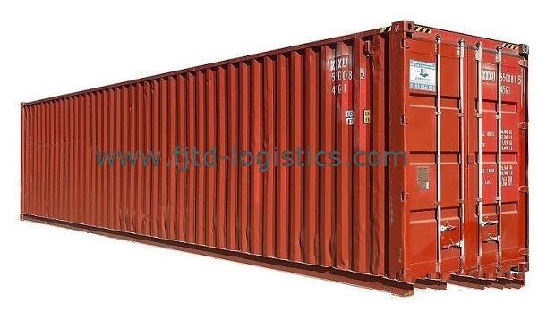

3)40HQ的尺寸为:长40英尺X宽8英尺X高9.5英尺,简称40尺高柜(下图)
长度单位换算方法:
1英寸=2.54cm
1英尺=12英寸=12*2.54=30.48cm
集装箱的长宽高计算:
1)宽度: 8英尺=8*30.48cm=2.438米
2)普柜高度:8英尺6英寸=8.5英尺=8.5*30.48cm=2.59米
3)高柜高度:9英尺6英寸=9.5英尺=9.5*30.48cm=2.89米
4)小柜长度:20英尺=20*30.48cm=6.096米
5)大柜长度:40英尺=40*30.48cm=12.192米

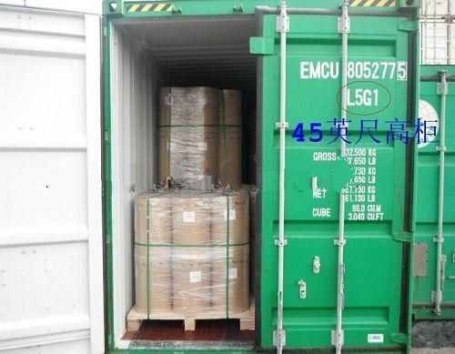

3)95码第一位数字为2的是20英尺,开头为4的是40英尺,开头为L的是45英尺

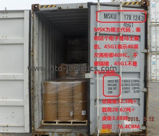

4)95码第二位数字为2的非高箱(8.5英尺高);为5的为高箱(9.5英尺高)——这个要特别注意,5并不代表45英尺,如40HQ的95代码为45G1,这个极易让人误以为是45HQ的柜子,其实45G1指的是40HQ
