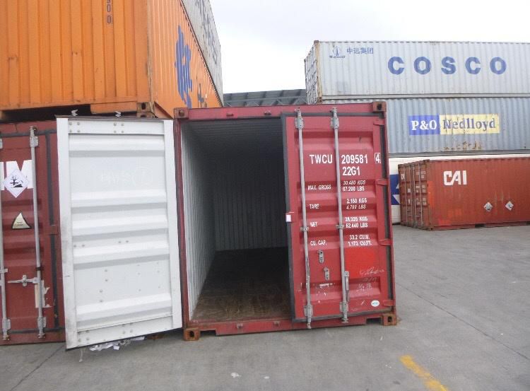

3、集装箱有哪些常见规格?
40尺高柜(40HC):40英尺长,9英尺6英寸高;约合12.192米长,2.9米高,2.35米宽,一般装货68CBM左右。
40尺普柜(40GP):40英尺长,8英尺6英寸高;约合12.192米长,2.6米高,2.35米宽,一般装货58CBM左右。
20尺普柜(20GP):20英尺长,8英尺6英寸高;约合6.096米长,2.6米高,2.35米宽,一般装货28CBM左右。
45尺高柜(45HC):45英尺长,9英尺6英寸高;约合13.716米长,2.9米高,2.35米宽,一般装货75CBM左右。
4、高柜与普柜有啥区别?
高柜比普柜高1英尺(一英尺等于30.44cm)。无论高柜还是普柜,长度和宽度是一样的。

9、DC代表什么箱型?
DC是指干货柜(Dry Container),20GP、40GP、40HQ等柜子都是干货柜。
10、OT代表什么箱型?
OT即Open Top的简称,指开顶柜,即没有箱顶只有一个帐篷在箱子顶部的柜子。
11、半开门是指什么?
半侧开门的集装箱。

13、箱号/柜号是指什么?
指集装箱的编号,这个编号全球唯一,由四个字母和7个数字组成,其中前三个字母是箱主(船公司或租箱公司)代码,第四个字母都是U,接着的6个数字是序号,最后一个数字是校验码。箱号通常问司机要,因为司机去提箱了才知道箱号,报关、制单、录入仓单时都要用到箱号。
