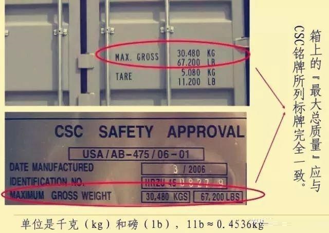

(1)额定重量和自定重量标记。额定重量即集装箱总重,自重即集装箱空箱质量(或空箱重量),应以公斤(kg) 和磅(lb) 同时表示;

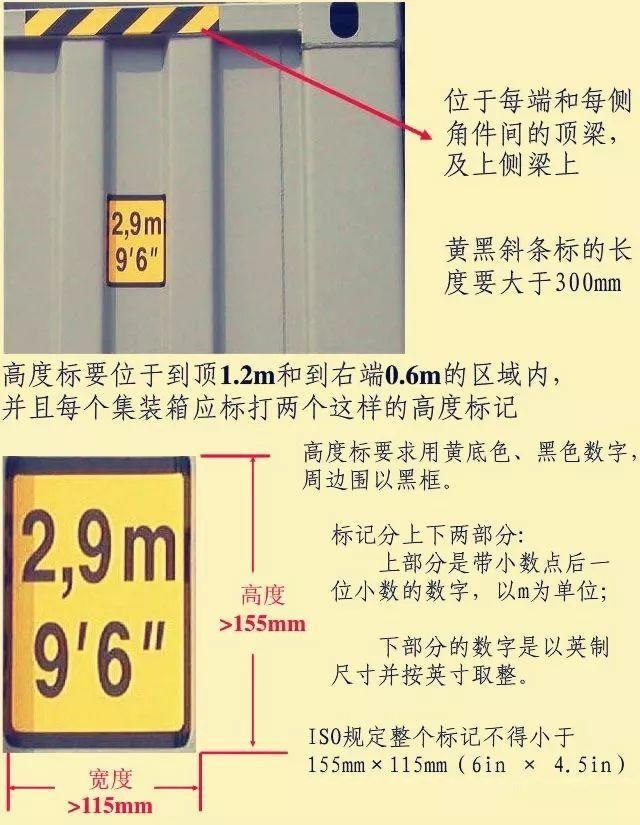

(1)超高标记,该标记为在黄色底上标出黑色数字和边框,此标记贴在集装箱每侧的左下角,距箱底约0.6m处,同时该贴在集装箱主要标记的下方。凡高度超过2.6m的集装箱应贴上此标记;

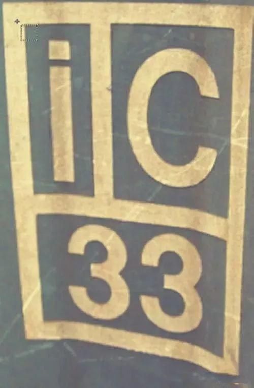

(2)国际铁路联盟标记。凡符合《国际铁路联盟条列》规定的集装箱,可以获得此标记。该标志是在欧洲铁路上运输集装箱的必要通行标志。上部“ic”表示国际铁路联盟,下部的数字表示各铁路公司的代码。对于超重(总重超过30.48t)的集装箱,应设“SUPER HEAVY”的三角形超重标记。

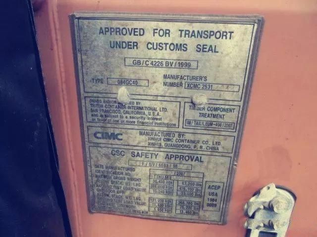

  集装箱在运输过程中能顺利的通过或进入它过境,箱上必须贴有按规定要求的各种通行标志,否则,必须办理繁琐证明手续,延长了集装箱的周转时间
  集装箱上主要的通行标记有;安全合格牌照、集装箱批准牌照、防虫处理板、检验合格徽及国际铁路联盟标记等。
