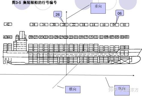

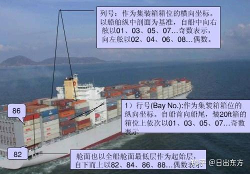

通常用箱位号表示每个集装箱在船舶上的准确位置,该箱位号由6位阿拉伯数字组成。这6位数字反映了箱子在船舶上的本维空间坐标。前2位表示集装箱的排号(行号),中间2位表示集装箱的列号,后2位表示集装箱的层号。

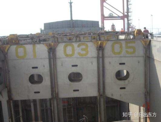

一、行号/排号(Bay NO.)的表示方法
原则:20FT货柜排位号为奇数;40FT货柜为偶数。作为箱位纵向坐标的“行号”是指集装箱在船舶纵向(首尾方向)的排列顺序号。自艏向艉,装20FT箱的箱位上依次以01、03、05..奇数表示;当纵向两个连续20FT箱位上被用于装载40FT集装箱时,则该40FT集装箱箱位的行号以介于所占的两个20FT箱位的奇数行号之间的一个偶数表示。
如果40FT货柜占用了两个20FT柜子的空间,对于40FT柜子,在制作集装箱配积载图时通常在其后半部分所占的箱位小方格里打“X”。

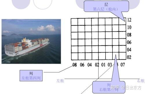

二、列号(Slot or Row NO.)的表示方法
原则:从船舶中间列算起(即以中纵剖面为基准)分别往左右两边走,按“左偶右奇”的原则即左半部分用从小到大连续的偶数表示,右半部分用从小到大连续的奇数表示。
如船舶左半部分自船中向左舷边的列位号分别为02、04 、06、 08…。
船舶右半部分自船中至右舷边列位号分别为01、 03 、05 、07…当船舶的总列数为奇数即船舶首尾上有箱格,此时中间列(即中纵剖面上那列)列号为00,总列数为偶数时即首尾线上没箱格时,则不存在00列。

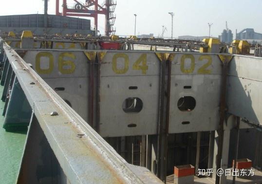

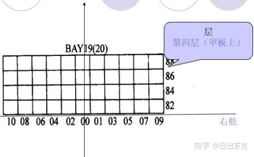

三、层号(Tier NO.)表示方法
原则:全以偶数表示层号,甲板与舱内分开表示。即舱内自下而上依次用02、04、06…表示;甲板上从甲板底层算起,往上依次用数字82、84、86…表示。
之所以用偶数表示层号,是因为少数国家使用半高柜,当间高柜与国际标准高度的货柜装在一起时,用奇数表示半高柜的层号、用偶数表示标准高货柜的层号。
所以,集装箱船上每一装箱位置,都对应于唯一的以六位数字表示的箱位坐标;反之,一定范围内的某一箱位坐标,必定对应于船上一个特定而唯一的装箱位置!
