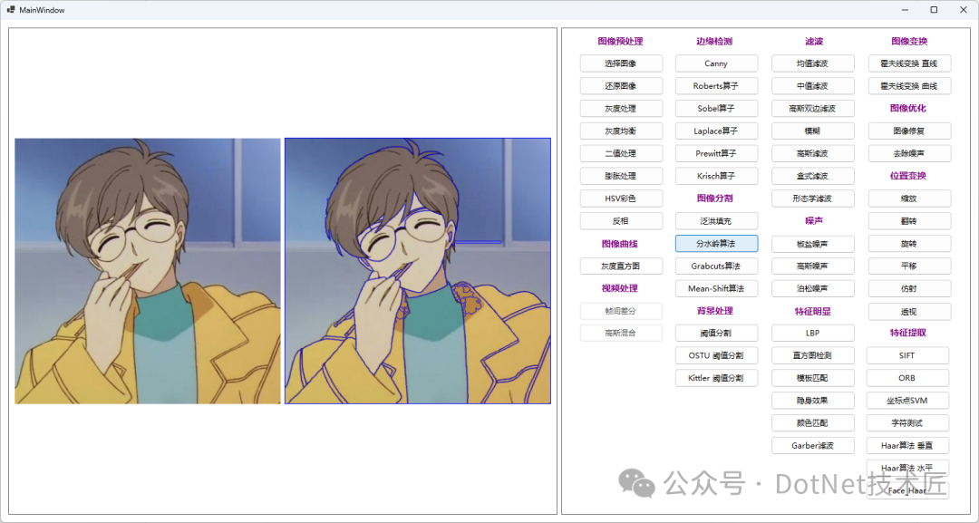

为了帮助大家更好地学习和掌握OpenCvSharp,一个图形化界面(GUI)的学习工具就显得尤为重要。GUI4OpenCV为大家提供一个直观、便捷的平台,通过一系列示例展示OpenCvSharp的常见用法,助力大家快速入门。
项目介绍
GUI4OpenCV是一个在帮助开发快速上手并掌握OpenCvSharp基本用法的开源项目。该项目通过一系列实用的示例代码,展示了如何进行常见的图像处理任务,如边缘检测、颜色空间转换等。每个示例都设计得尽可能简洁明了,便于大家理解核心概念的同时,也为大家提供一种快速参考的方式。

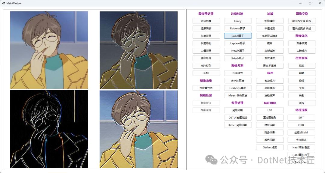

1、边缘检测:展示如何使用Canny算法对图像进行边缘检测。
2、颜色空间转换:演示RGB到灰度图以及HSV颜色空间的转换方法。
3、图像滤波:包括高斯模糊、均值滤波等常见滤波器的应用。

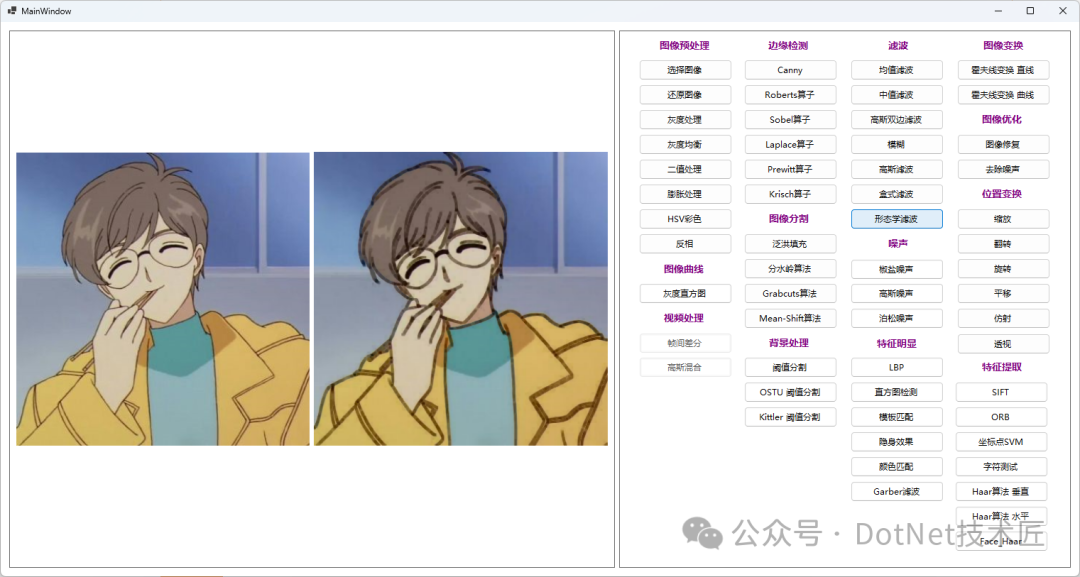

4、形态学操作:介绍膨胀、腐蚀等形态学变换的基本原理及其实现。
5、特征点检测:如SIFT、SURF等算法的简单实现,用于识别图像中的关键点。
这些功能覆盖了从基础到进阶的多个方面,非常适合希望深入学习OpenCvSharp的开发。

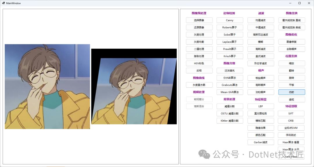

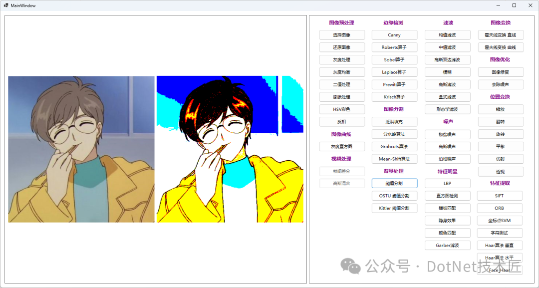

项目效果
GUI4OpenCV提供的代码展示和示例参考,能够帮助他们快速掌握一些复杂算法的实现方式,提高开发效率。
