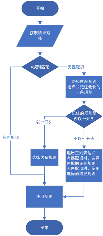

nginx规则决定流程如下图:
文字说明:
以下说明非常关键
一、检查请求uri是否与某个=规则匹配,如果有,直接应用规则,终止后续匹配。
二、nginx首先检查所有路径匹配规则配置项,包括"^~"规则和没有前导符号的规则,选择并记住和当前请求uri匹配度最长的配置项。但这个时候,并不会启用相关的配置,而仅仅是记住。
三、判断上一步中选择下来的路径规则是否包含 ^~ ,如果包含,则使用该条规则,终止后续匹配。
四、按配置顺序进行正则表达式检查,匹配到第一条合适的正则表达式时,使用该条规则,终止后续匹配。
五、使用步骤三选择出来的路径匹配规则。

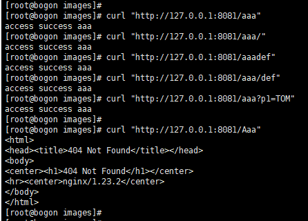

1,不带符号,要求必须以指定模式开始
location指令实例:
server {
    listen 8081;
    server_name 127.0.0.1;
# 不带符号,要求必须以指定模式开始(区分大小写,并且后面带/是有区别的)
   location /aaa {
        default_type text/plain;
return 200 "access success aaa \n\r";
# 能匹配到:
http://127.0.0.1:8081/aaa
http://127.0.0.1:8081/aaa/
http://127.0.0.1:8081/aaadef
http://127.0.0.1:8081/aaa/def/
http://127.0.0.1:8081/aaa?p1=TOM
# 不能匹配到(大小写区分):
http://127.0.0.1:8081/Aaa
# 如果规则(后面跟/目录符号) location /aaa/ { 则只能匹配到下面两行:
如图:

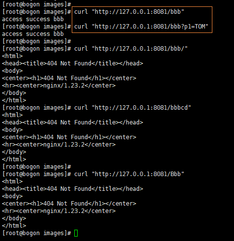

2,= 用于不包含正则表达式的uri前,必须与指定的模式精确匹配
实测,等于号后面有或没有空格不影响效果。location指令实例:
server {
    listen 8081;
# = : 用于不包含正则表达式的uri前,必须与指定的模式精确匹配(区分大小写,并且后面带/是有区别的)
   location = /bbb {
return 200 "access success bbb \n\r";
# 能匹配到:
http://127.0.0.1:8081/bbb
http://127.0.0.1:8081/bbb?p1=TOM
# 不能匹配到(大小写区分):
http://127.0.0.1:8081/bbb/
http://127.0.0.1:8081/bbbcd
http://127.0.0.1:8081/Bbb
如图:

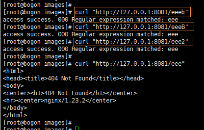

# ~ :用于表示当前uri中包含了正则表达式,并且区分大小写
# 正则表达式:区分大小写,以/abc开头,以1个字母或数字或下划线或汉字结束的
   location ~^/eee\w$ {
return 200 "access success. 000 Regular expression matched: eee  \n\r";
# 能匹配到:
http://127.0.0.1:8081/eeeb
http://127.0.0.1:8081/eeeB
http://127.0.0.1:8081/eee2
# 不能匹配到(大小写区分):
http://127.0.0.1:8081/Eee
http://127.0.0.1:8081/eee/
http://127.0.0.1:8081/eeedef
http://127.0.0.1:8081/eee/def/
http://127.0.0.1:8081/eee?p1=TOM
如图:

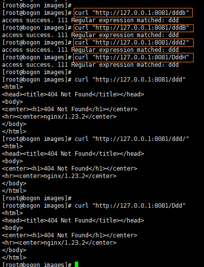

# ~*: 用于表示当前uri中包含了正则表达式,并且不区分大小写
# 正则表达式:不区分大小写,以/abc开头,以字母或数字或下划线或汉字结束的
   location ~*^/ddd\w$ {
return 200 "access success. 111 Regular expression matched: ddd  \n\r";
# 能匹配到:
http://127.0.0.1:8081/dddb
http://127.0.0.1:8081/dddB
http://127.0.0.1:8081/ddd2
http://127.0.0.1:8081/DddH
# 不能匹配到(大小写区分):
http://127.0.0.1:8081/ddd/
http://127.0.0.1:8081/ddddef
http://127.0.0.1:8081/ddd/def/
http://127.0.0.1:8081/ddd?p1=TOM
如图:

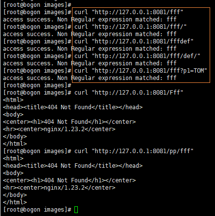

不包含正则表达式的location指令,实例三:
server {
    listen 8081;
# ^~: 用于不包含正则表达式的uri前,功能和不加符号的一致,唯一不同的是,如果模式匹配,那么就停止搜索其他模式了,可用于提升优先级。(区分大小写,并且后面带/是有区别的)
   location ^~ /fff {
return 200 "access success. Non Regular expression matched: fff  \n\r";
# 能匹配到:
http://127.0.0.1:8081/fff
http://127.0.0.1:8081/fff/
http://127.0.0.1:8081/fffdef
http://127.0.0.1:8081/fff/def/
http://127.0.0.1:8081/fff?p1=TOM
# 不能匹配到(大小写区分):
http://127.0.0.1:8081/Fff
http://127.0.0.1:8081/pp/fff
# 如果规则(后面跟/目录符号) location /fff/ { 则只能匹配到下面两行:
如图:
