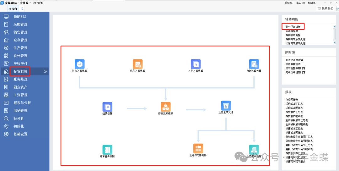

进入存货核算系统,按相应内容分别进入核算。
(一)第一步:入库核算。

(二)第二步:出库核算

(三)第三步:记账凭证管理
①按工作要求设置好凭证模板。
按“生成凭证”,按“暂估冲回”、“外购入库”等等事务类型进行过滤,选择“未记账”,系统会显示符合要求的单据,可选择“汇总”或“按单”生成记账凭证,这是存货核算系统与总账系统的接口,所以凭证模板一定要设置正确。如果在生成凭证过程中出现错误,请返回检查凭证模板。

(四)第四步:期末处理
