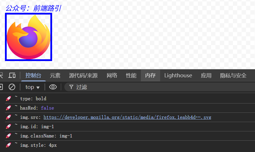

在使用 style 属性设置样式的时候,如果使用的是 . 语法赋值,那么必须要改为 小驼峰命名,原因是 JS 中的 . 语法不支持短横线,比如 borderWidth,不能使用 border-width
在使用数组取值语法的时候,可以直接使用 css 的属性赋值,比如 img.style['border-color'] = 'blue'
运行结果:

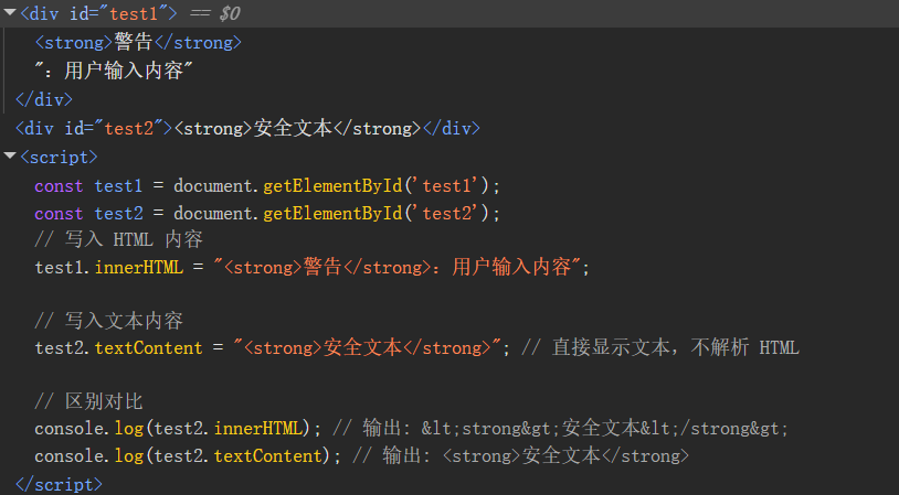

test1.innerHTML = '<strong>警告</strong>:用户输入内容';
// 写入文本内容
test2.textContent = '<strong>安全文本</strong>'; // 直接显示文本,不解析 HTML
// 区别对比
console.log(test2.innerHTML); // 输出: &lt;strong&gt;安全文本&lt;/strong&gt;
console.log(test2.textContent); // 输出: <strong>安全文本</strong>
</script>
运行结果:
