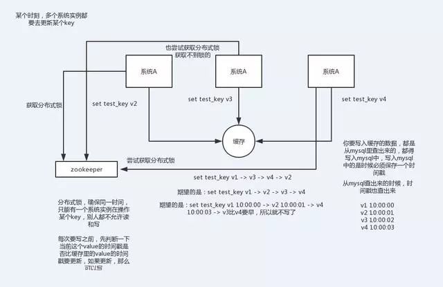

第一种方案:分布式锁+时间戳
1.整体技术方案
这种情况,主要是准备一个分布式锁,大家去抢锁,抢到锁就做set操作。
加锁的目的实际上就是把并行读写改成串行读写的方式,从而来避免资源竞争。
2.Redis分布式锁的实现

由于上面举的例子,要求key的操作需要顺序执行,所以需要保存一个时间戳判断set顺序。
系统A key 1 {ValueA 7:00}
系统B key 1 { ValueB 7:05}
假设系统B先抢到锁,将key1设置为{ValueB 7:05}。接下来系统A抢到锁,发现自己的key1的时间戳早于缓存中的时间戳(7:00<7:05),那就不做set操作了。

第二种方案:利用消息队列
在并发量过大的情况下,可以通过消息中间件进行处理,把并行读写进行串行化。
把Redis.set操作放在队列中使其串行化,必须的一个一个执行。
这种方式在一些高并发的场景中算是一种通用的解决方案。
