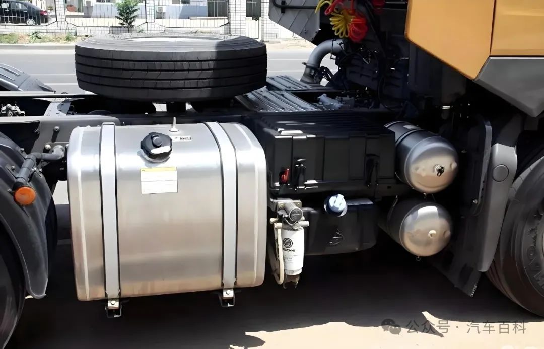

这是因为大货车都是柴油车,只要是柴油发动机,现在都需要加尿素。尿素不是直接加到油箱里,而是在油箱旁边有一个专门盛放尿素的容器,加到那里面去。因此,尿素并不是直接喷到发动机里燃烧,它的作用是净化尾气,处理尾气中的氮氧化物。

那么尿素是什么东西呢?是一种专门用于柴油车尾气处理的化学溶液,通常称为‌车用尿素‌或‌柴油尾气处理液‌。它主要由32.5%的高纯尿素和67.5%的去离子水组成。由发动机控制模块控制喷射到排气管中,根据发动机温度,废气量多少,氮氧化物含量等准确计算喷射量和时机。
喷出时呈雾状,在高温下分解转化出氨气,与尾气一起混合后进入到催化还原系统里面,在催化剂的作用下,氨气与柴油车尾气中的氮氧化物反应生成氮气和水,变成了无害气体,从而显著降低尾气污染。
