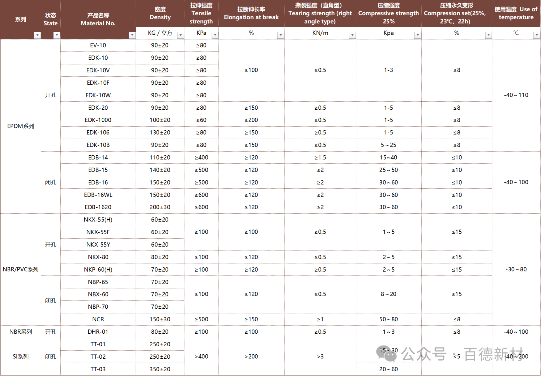

产品参数表:

泡棉材料对比表
类别材料特性工艺应用范围成本优势
聚烯烃类泡棉
闭孔结构,密度低,抗震性好,耐水防潮,部分耐高温(如 EPP 可达 130℃)
物理发泡(丁烷、CO₂等),部分含交联(如 XPE/IXPE)
包装缓冲、鞋材、汽车部件、建筑保温
成本低(如 EPE、PEF),EPP、IXPE 因工艺复杂成本略高
EVA 泡棉
柔软弹性好,耐低温(-50℃),耐化学性一般,易染色
化学交联发泡(过氧化物)
鞋材中底、运动地垫、包装内衬
成本中等,性价比高
PU 泡棉
高弹性,吸震性强,透气性好,耐油但不耐水解
模塑发泡或自由发泡
鞋材、家具坐垫、汽车座椅、电子设备防震
成本中等,高端产品(如记忆棉)成本较高
EPDM 泡棉
耐高温(150℃),耐臭氧、耐老化,弹性优异
化学交联发泡
汽车密封条、建筑防水卷材、工业密封件
成本中等,综合性能优异
硅胶泡棉
超耐高温(200℃+),抗腐蚀,生物相容性好,柔软且回弹慢
高温硫化(铂金催化交联)
电子设备散热、医疗器材、厨房用具
成本高(原材料贵,工艺复杂)
PVC 泡棉
质地硬,耐酸碱性强,易加工,含增塑剂可能不环保
化学发泡(偶氮类发泡剂)
广告展板、玩具、包装填充
成本低,但环保性差
NBR 泡棉
耐油、耐溶剂性优异,弹性较好
乳液聚合后发泡
汽车油管密封、机械减震、化工设备内衬
成本中等,耐油性能突出
CR 泡棉
耐候性强,耐臭氧,阻燃性好
乳液聚合后化学发泡
户外用品(帐篷、雨具)、电线电缆绝缘层
成本中等,耐候性优于多数橡胶类泡棉
PI 泡棉
超耐高温(300℃+),高强度,抗辐射,但脆性大
高温酰亚胺化反应成膜后发泡
航空航天、半导体设备、高温环境密封
成本极高(特殊领域专用)
PET 泡棉
刚性好,尺寸稳定,透明度高,不耐高温(≤120℃)
挤出或压延成型后物理发泡
电子产品缓冲(手机、平板)、展示架、医疗器械
成本中等,适合精密部件
SBR 泡棉
弹性接近天然橡胶,耐屈挠性好,不耐油
乳液聚合后化学发泡
轮胎内衬、鞋底、工业传送带
成本低,通用性强
