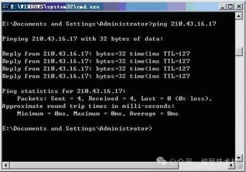

一、ping命令
ping是个使用频率极高的实用程序,主要用于确定网络的连通性。这对确定网络是否正确连接,以及网络连接的状况十分有用。简单的说,ping就是一个测试程序,如果ping运行正确,大体上就可以排除网络访问层、网卡、Modem的输入输出线路、电缆和路由器等存在的故障,从而缩小问题的范围。
ping能够以毫秒为单位显示发送请求到返回应答之间的时间量。如果应答时间短,表示数据报不必通过太多的路由器或网络,连接速度比较快。ping还能显示TTL(Time To Live,生存时间)值,通过TTL值可以推算数据包通过了多少个路由器。
1、命令格式
 ping 主机名
ping 域名
ping IP地址
如图所示,使用ping命令检查到IP地址210.43.16.17的计算机的连通性,该例为连接正常。共发送了四个测试数据包,正确接收到四个数据包。

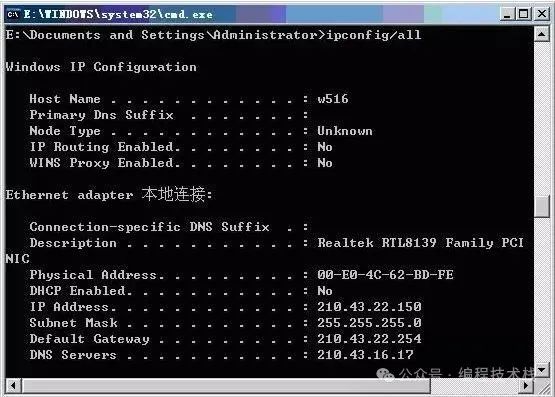

二、ipconfig命令
ipconfig实用程序可用于显示当前的TCP/IP配置的设置值。这些信息一般用来检验人工配置的TCP/IP设置是否正确。
而且,如果计算机和所在的局域网使用了动态主机配置协议DHCP,使用ipconfig命令可以了解到你的计算机是否成功地租用到了一个IP地址,如果已经租用到,则可以了解它目前得到的是什么地址,包括IP地址、子网掩码和缺省网关等网络配置信息。
下面给出最常用的选项:
1、ipconfig
当使用不带任何参数选项ipconfig命令时,显示每个已经配置了的接口的IP地址、子网掩码和缺省网关值。

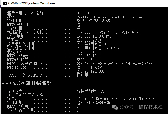

2、*ipconfig*/all
当使用all选项时,ipconfig能为DNS和WINS服务器显示它已配置且所有使用的附加信息,并且能够显示内置于本地网卡中的物理地址(MAC)。如果IP地址是从DHCP服务器租用的,ipconfig将显示DHCP服务器分配的IP地址和租用地址预计失效的日期。图为运行ipconfig /all命令的结果窗口。
3、***ipconfig***/release和*****ipconfig*****/renew
这两个附加选项,只能在向DHCP服务器租用IP地址的计算机使用。如果输入ipconfig /release,那么所有接口的租用IP地址便重新交付给DHCP服务器(归还IP地址)。如果用户输入ipconfig /renew,那么本地计算机便设法与DHCP服务器取得联系,并租用一个IP地址。大多数情况下网卡将被重新赋予和以前所赋予的相同的IP地址。

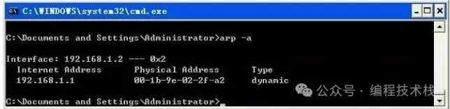

三、arp命令(地址转换协议)
ARP是TCP/IP协议族中的一个重要协议,用于确定对应IP地址的网卡物理地址。
使用arp命令,能够查看本地计算机或另一台计算机的ARP高速缓存中的当前内容。此外,使用arp命令可以人工方式设置静态的网卡物理地址/IP地址对,使用这种方式可以为缺省网关和本地服务器等常用主机进行本地静态配置,这有助于减少网络上的信息量。
按照缺省设置,ARP高速缓存中的项目是动态的,每当向指定地点发送数据并且此时高速缓存中不存在当前项目时,ARP便会自动添加该项目。
常用命令选项:
① arp –a: 用于查看高速缓存中的所有项目。
② arp -a IP: 如果有多个网卡,那么使用arp -a加上接口的IP地址,就可以只显示与该接口相关的ARP缓存项目。
③ arp -s IP 物理地址: 向ARP高速缓存中人工输入一个静态项目。该项目在计算机引导过程中将保持有效状态,或者在出现错误时,人工配置的物理地址将自动更新该项目。
④ arp -d IP: 使用本命令能够人工删除一个静态项目。

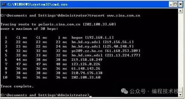

四、traceroute命令
掌握使用traceroute命令测量路由情况的技能,即用来显示数据包到达目的主机所经过的路径。
traceroute命令的基本用法是,在命令提示符后键入“tracert host_name”或“tracert ip_address”,其中,tracert是traceroute在Windows操作系统上的称呼。
输出有5列
第一列是描述路径的第n跳的数值,即沿着该路径的路由器序号;
第二列是第一次往返时延;
第三列是第二次往返时延;
第四列是第三次往返时延;
第五列是路由器的名字及其输入端口的IP地址。
如果源从任何给定的路由器接收到的报文少于3条(由于网络中的分组丢失),traceroute在该路由器号码后面放一个星号,并报告到达那台路由器的少于3次的往返时间。
此外,tracert命令还可以用来查看网络在连接站点时经过的步骤或采取哪种路线,如果是网络出现故障,就可以通过这条命令查看出现问题的位置。

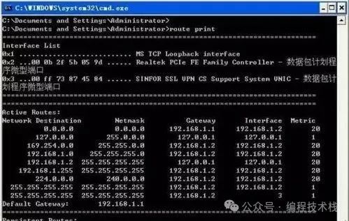

1、route print
本命令用于显示路由表中的当前项目,在单个路由器网段上的输出结果如图所示。

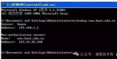

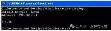

六、nslookup命令
命令nslookup的功能是查询任何一台机器的IP地址和其对应的域名。它通常需要一台域名服务器来提供域名。如果用户已经设置好域名服务器,就可以用这个命令查看不同主机的IP地址对应的域名。
1、在本地机上使用nslookup命令查看本机的IP及域名服务器地址。
直接键入命令,系统返回本机的服务器名称(带域名的全称)和IP地址,并进入以“>”为提示符的操作命令行状态;键入“?”可查询详细命令参数;若要退出,需键入exit。
2、查看www.haut.edu.cn的IP
在提示符后输入要查询的IP地址或域名并回车即可。

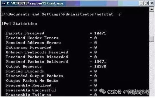

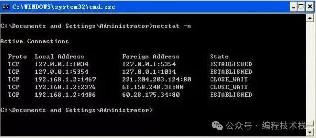

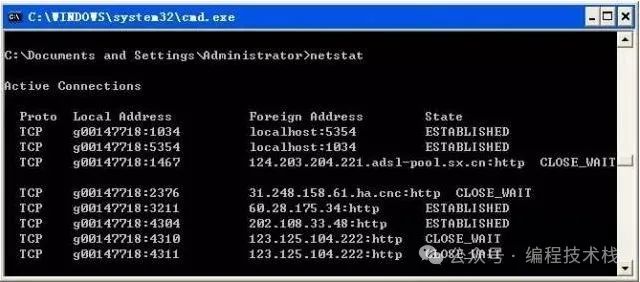

八、netstat命令
学习使用netstat命令,以了解网络当前的状态。
netstat命令能够显示活动的TCP连接、计算机侦听的端口、以太网统计信息、IP路由表、IPv4统计信息(对于IP、ICMP、TCP和UDP协议)以及IPv6统计信息(对于IPv6、ICMPv6、通过IPv6的TCP以及UDP协议)。使用时如果不带参数,netstat显示活动的TCP连接。
下面给出netstat的一些常用选项:
① netstat –a: -a选项显示所有的有效连接信息列表,包括已建立的连接(ESTABLISHED),也包括监听连接请求(LISTENING)的那些连接。
② netstat –n: 以点分十进制的形式列出IP地址,而不是象征性的主机名和网络名。
③ netstat -e: -e选项用于显示关于以太网的统计数据。它列出的项目包括传送的数据包的总字节数、错误数、删除数、数据包的数量和广播的数量。这些统计数据既有发送的数据包数量,也有接收的数据包数量。使用这个选项可以统计一些基本的网络流量。
④ netstat -r: -r选项可以显示关于路由表的信息,类似于route print命令时看到的信息。除了显示有效路由外,还显示当前有效的连接。
上图显示的是一个路由表,其中:Network Destination表示目的网络,0.0.0.0表示不明网络,这是设置默认网关后系统自动产生的;127.0.0.0表示本机网络地址,用于测试;224.0.0.0表示组播地址;255.255.255.255表示限制广播地址;Netmask表示网络掩码,Gateway表示网关,Interface表示接口地址,Metric表示路由跳数。

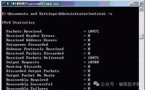

⑤ netstat -s: -s选项能够按照各个协议分别显示其统计数据。这样就可以看到当前计算机在网络上存在哪些连接,以及数据包发送和接收的详细情况等等。如果应用程序(如Web浏览器)运行速度比较慢,或者不能显示Web页之类的数据,那么可以用本选项来查看一下所显示的信息。仔细查看统计数据的各行,找到出错的关键字,进而确定问题所在。

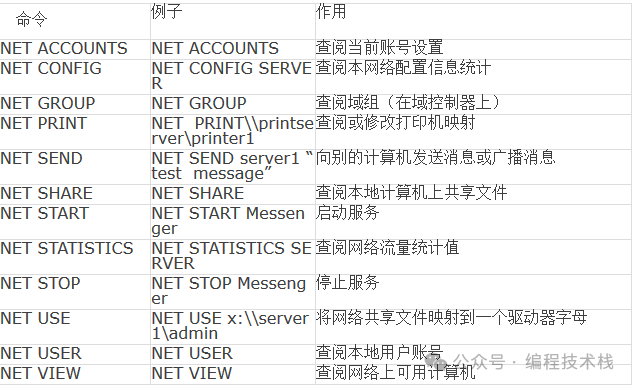

九、net命令
了解Net服务的功能,学会使用Net服务命令解决有关网络问题。
在命令行键入net help command,可以在命令行获得net命令的语法帮助。例如,要得到关于net accounts命令的帮助信息,可键入“net help accounts”。
所有net命令都可以使用/y和/n命令行选项。例如,net stop server命令用于提示用户确认停止所有依赖的服务器服务,net stop server/y表示确认停止并关闭服务器服务。
NET命令的执行结果有许多与其它Windows Server 2003管理工具所得到的结果相似。但是,NET命令可以在一个地方提供所有信息,并可以把结果重定向到打印机或一个标准的文本文件中。
许多服务所使用的网络命令都以net开头,这些net命令有一些公用属性。要看到所有可用的net命令的列表,可以在命令提示符窗口键入net/?得到。
