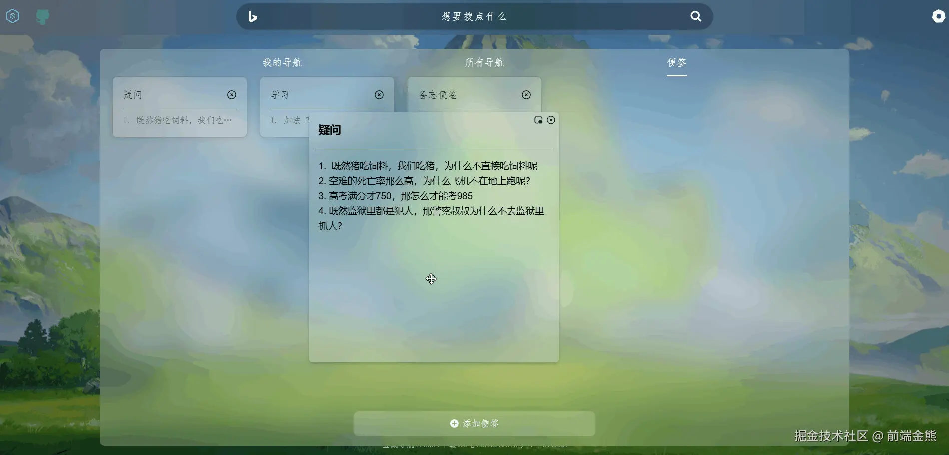

经常会碰到需要拖拽缩放的情况,只要有思路,实现起来会非常顺畅。
功能的核心是鼠标放在四个边和角上,拖拽把容器放大或缩小
功能演示
缩放:
移动:
演示网址:宝藏导航
缩放设计思路
  1. 使用css绘制四条边和四个角
  2. 通过css定位,控制四根线和四个角在对应的位置
  3. 监听鼠标点击和移动事件
  4. 在移动的过程中,改变容器的大小
