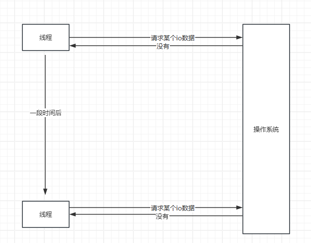

第二种,就是自己调用系统接口,然后操作系统告诉我们没有,这个时候我们可以选择做其他事情,或者等会再来问。

我们可以排队嘛,比如把socket放入到一个队列中,然后不断地轮训,这样其实就实现了io复用了,这个时候就有人问了,io复用这么简单吗?
是的,这就是io复用了。呀呀呀,这就实现了,是的,这就实现了io线程复用,就是一个或者多个线程实现io的数据接收嘛。
但是性能不太行,不太行的地方在于两点,就是加入有5000个连接,只有2个有信息,那么得去轮训一遍,这效率真的很感人。
还要就是不断地调用操作系统的陷入这个开销也是很大的。
