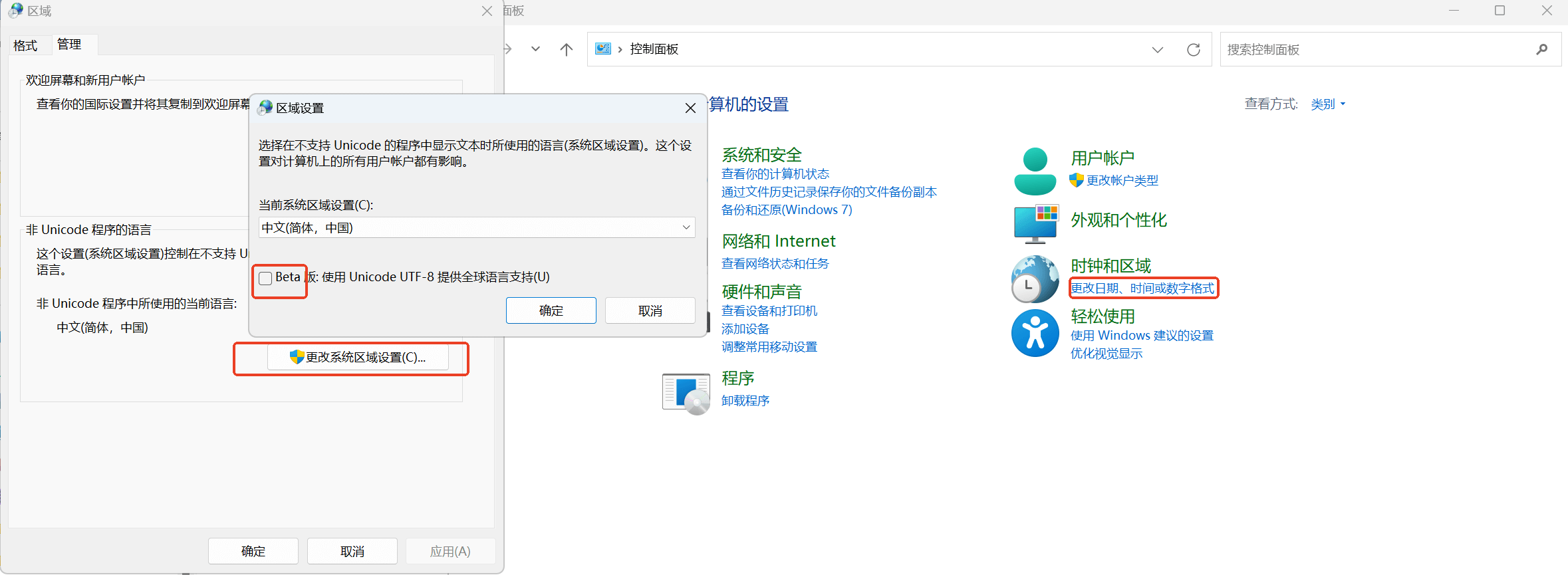

统一使用统一使用UTF-8编码还有个好处是跨平台。但是操作系统本身也是有字符编码的,这会影响到与操作系统相关的应用,比如说终端。Linux系统一般不用担心,目前一般都默认使用UTF-8编码。Windows系统则有点麻烦,一般使用ANSI码(本地码)。本地码的意思就是基于当前系统区域设置的字符编码,以国内大陆的来说就是国标码:GB2312/GBK/GB18030。这就是为什么Windows的终端总是出现乱码的原因,因为编码不一致:GBK编码的终端遇到UTF-8编码字符串当然不会正确展示了。
当然现在Windows系统也能设置成UTF-8编码了,如下图1所示。但是还是建议不要轻易这么设置,Windows系统没有将UTF-8编码设置系统的默认编码主要也是为了保证兼容性,在Unicode编码大规模使用之前本地码还是使用了相当长的时间的,有相当数据量的遗留程序都是使用的本地码。为了避免大规模应用程序乱码问题的出现,不能要求每个用户都这么设置。
