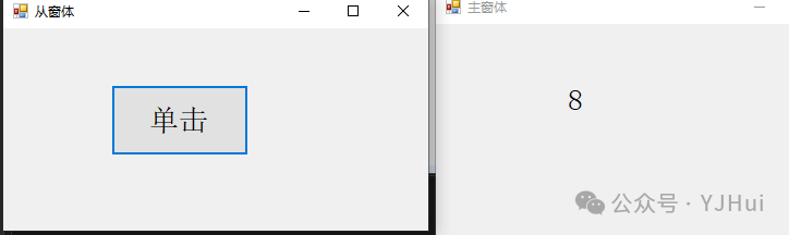

基于委托实现从窗体向主窗体发送消息,点击从窗体按钮,主窗体显示点击次数。

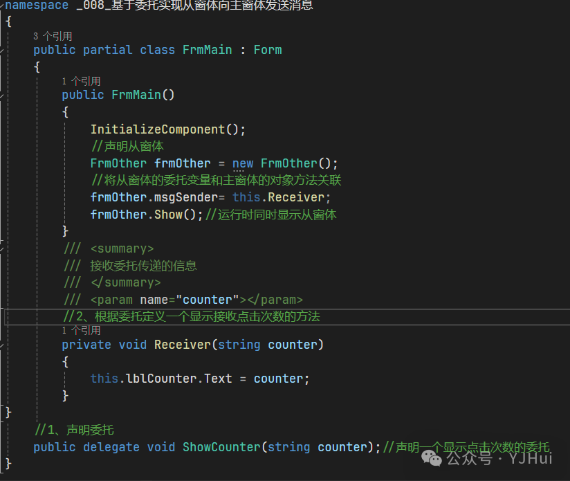

1-主窗体
namespace _008_基于委托实现从窗体向主窗体发送消息{    public partial class FrmMain : Form    {        public FrmMain()        {            InitializeComponent();            //声明从窗体            FrmOther frmOther = new FrmOther();            //将从窗体的委托变量和主窗体的对象方法关联            frmOther.msgSender= this.Receiver;            frmOther.Show();//运行时同时显示从窗体        }        /// <summary>        /// 接收委托传递的信息        /// </summary>        /// <param name="counter"></param>        //2、根据委托定义一个显示接收点击次数的方法        private void Receiver(string counter)        {            this.lblCounter.Text = counter;        }}    //1、声明委托    public delegate void ShowCounter(string counter);//声明一个显示点击次数的委托}

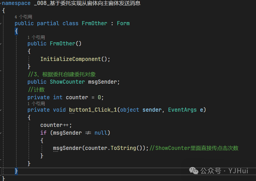

2-从窗体
namespace _008_基于委托实现从窗体向主窗体发送消息{    public partial class FrmOther : Form    {        public FrmOther()        {            InitializeComponent();        }        //3、根据委托创建委托对象        public ShowCounter msgSender;        //计数        private int counter = 0;        private void button1_Click_1(object sender, EventArgs e)        {            counter++;            if (msgSender != null)            {                msgSender(counter.ToString());//ShowCounter里面直接传点击次数            }        }    }}
