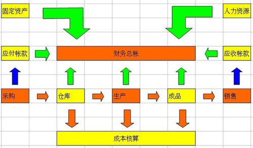

  如下图,流程的连接和关系:

  财务管理模块
  企业中,清晰分明的财务管理是极其重要的。所以,在ERP整个方案中它是不可或缺的一部分。ERP中的财务模块与一般的财务软件不同,作为ERP系统中的一部分,它和系统的其它模块有相应的接口,能够相互集成,比如:它可将由生产活动、采购活动输入的信息自动计入财务模块生成总账、会计报表,取消了输入凭证繁琐的过程,几乎完全替代以往传统的手工操作。一般的ERP软件的财务部分分为会计核算与财务管理两大块。
