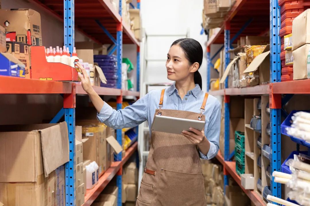

仓库拣货
当我们从供应商那里收到货物,经过入库检验后就要上货架存储,接下来就是等待客户的订单,然后发货。
在收到订单后,我们要进行拣货Picking,它的意思是根据订单上的明细,从仓库里挑选出客户要的商品,经过包装后发送到客户手上。
